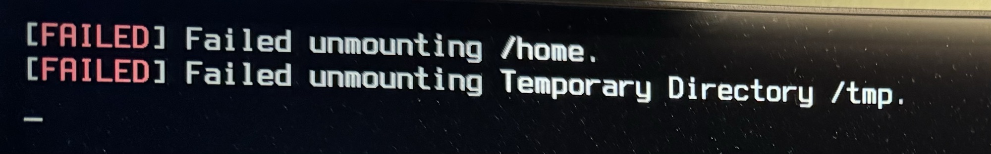

Hi Tobias, ich wende mich mal wieder mit einem merkwürdigen Problem an dich.
Lange Zeit habe ich Fedora Linux genutzt. Für Fedora gibt es RPM-Pakete für die Installation von Syncovery und SyncoveryGuardian. Hier trat mein aktuelles Problem nie auf.
Vor ein paar Wochen bin ich zu Arch Linux gewechselt und fühle mich hier sehr wohl. Jetzt muss man aber viele Dinge manuell erledigen. Da es keine passenden Installer oder ein AUR Paket für Syncovery und den Guardian gibt, musste ich auf die Archive zurückgreifen. Damit Syncovery nun im Browser funktioniert, muss der Hintergrunddienst manuell gestartet werden. Und damit das direkt beim Start des Rechners passiert, muss ein passender Cronjob dafür eingerichtet werden.
Über den Befehl "crontab -e" habe ich mir einen Job mit folgendem Aufruf erstellt:
"@reboot /home/denalb/Syncovery/SyncoveryGuardian start /NODUPE"
Das funktioniert auch wunderbar. So kann ich Syncovery im Browser aufrufen, weil der Dienst bereits im Hintergrund läuft.
Jedoch erhalte ich nun beim Herunterfahren und Neustart des Rechners kurzzeitig die folgenden Meldungen auf dem Bildschirm:
[FAILED] Failed unmounting /home.
[FAILED] Failed unmounting Temporary Directory /tmp.
Die Meldungen sind für ca. 2 - 3 Sekunden zu sehen, aber dann startet der Rechner neu oder fährt runter.
Mithilfe eines Benutzers im Arch Forum habe ich herausgefunden, dass Syncovery oder besser der im Hintergrund laufende Dienst schuld an diesen Meldungen ist. Lösche ich den Cronjob, sind die Meldungen verschwunden. Allerdings kann ich nicht mehr so ohne weiteres Syncovery im Browser nutzen, da der Dienst erst manuell gestartet werden muss.
Hier die Ausgabe von
lsof | grep -E '/(home|tmp)'
, nachdem ich alles geschlossen habe, was mir möglich war.

Hättest du eine Idee, wie ich es schaffe, den Syncovery-Dienst beim Start von Arch Linux ebenfalls zu starten, ohne dass dieser die Mountpoints /home und /tmp "festhält"?
Übrigens tritt das Problem auch auf, wenn ich nicht den Guardian-Dienst, sondern direkt Syncovery per "@reboot /home/denalb/Syncovery/SyncoveryCL start" über den Cronjob starte.
Wie wird das im RPM-Paket geregelt? Wie startet der Dienst dann in Fedora Linux?
Re: Failed unmounting /home & /tmp beim Neustart oder Herunterfahren
bei RPM- und Debian-Installationen wird der Dienst über systemd vom Betriebssystem verwaltet und beim Herunterfahren rechtzeitig beendet.
Das müsste man bei manuellem Start auch machen, also eine Task erstellen, die beim Herunterfahren ausgeführt wird.
Falls der Guardian verwendet wird, braucht man
SyncoveryGuardian stop
SyncoveryCL stop
Ohne Guardian nur
SyncoveryCL stop
DenalB
Posts: 130
Location: Berlin
Post by DenalB »
Ach so, das bedeutet, der Dienst wird über systemd (oder crontab?) gestartet und dann auch wieder über systemd beendet, richtig?
Dann muss ich nun nur noch herausfinden, wie ich das realisiere ... :?

Ich habe mir jetzt auf meinem Test-Laptop Fedora Linux und im Anschluss die beiden RPM-Pakete installiert. Dort waren dann im Ordner "/etc/systemd/system/" die beiden Services "syncoverycl.service" und "syncoveryguardian.service" zu finden.
Diese beiden Dateien habe ich in mein Arch Linux übernommen und in denselben Ordner kopiert. Im Anschluss habe ich die jeweiligen Startparameter in den Dateien geändert.
[Unit]
Documentation=https://www.syncovery.com/download/linux/
Description=Syncovery Scheduler Service
After=network-online.target
[Service]
Type=forking
Restart=no
TimeoutSec=5min
KillMode=process
GuessMainPID=no
RemainAfterExit=yes
ExecStart=/home/denalb/Syncovery/SyncoveryCL start
ExecStop=/home/denalb/Syncovery/SyncoveryCL stop
[Install]
WantedBy=multi-user.target
[Unit]
Description=Syncovery Guardian Service
[Service]
Type=forking
Restart=no
TimeoutSec=5min
KillMode=process
GuessMainPID=no
RemainAfterExit=yes
ExecStart=/home/denalb/Syncovery/SyncoveryGuardian start
ExecStop=/home/denalb/Syncovery/SyncoveryGuardian stop
[Install]
Nachdem ich beide Dienste über "sudo systemctl start syncoverycl.service" und "sudo systemctl start syncoveryguardian.service" gestartet habe, habe ich dafür gesorgt, dass die Dienste über "sudo systemctl enable syncoverycl.service" und "sudo systemctl enable syncoveryguardian.service" per systemd beim Start geladen werden. Jetzt sind die beiden Dienste sowohl im Verzeichnis "/etc/systemd/system/" als auch in "/etc/systemd/system/multi-user.target.wants/" zu finden.
Starte ich den Rechner neu, werden beide Dienste gestartet. Frage ich diese über "./SyncoveryCL status" und "./SyncoveryGuardian status" ab, sieht das gut aus.
[denalb@PROMETHEUS-ArchLinux Syncovery]$ ./SyncoveryCL status
10:53:39 SyncoveryCL v10.14.1
Reading config file /etc/SyncoveryCL.conf
Temp folder from /etc/SyncoveryCL.conf: /tmp/
10:53:39 Initializing
10:53:39 Log folder: /home/denalb/.Syncovery/Logs
10:53:39 Configuration File: /home/denalb/.Syncovery/Syncovery.cfg
10:53:39 Communication established
10:53:39 Scheduler is running. Using config file .Syncovery/Syncovery.cfg
10:53:39 Waiting a bit more
10:53:40 Returning exit code 0

Außerdem sind die Fehlermeldungen bezüglich /home und /tmp wieder beim Herunterfahren oder Neustarten des Rechners zu sehen.
Was läuft falsch? Habe ich einen Denkfehler? Was ist das Problem? :/

der Dienst verwendet jetzt vermutlich eine andere Syncovery.cfg-Datei als vorher, und darin ist kein WebServer konfiguriert.
Ich habe Arch-Linux vor einiger Zeit getestet und konnte Syncovery problemlos als Debian-Package installieren!
Es gibt dpkg auch unter Arch.
Zum Beispiel mit dieser Kommandozeile:
sudo dpkg -i Syncovery-10.14.3-amd64.deb
Den Guardian würde ich weglassen, der wird nicht gebraucht und könnte eventuell beim Shutdown stören.

tobias wrote: Mon Apr 22, 2024 12:12 pm der Dienst verwendet jetzt vermutlich eine andere Syncovery.cfg-Datei als vorher
Wo könnte diese cfg-Datei denn nun zu finden sein und warum sollte eine andere Datei genutzt werden?
tobias wrote: Mon Apr 22, 2024 12:12 pm Ich habe Arch-Linux vor einiger Zeit getestet und konnte Syncovery problemlos als Debian-Package installieren!
Ok. Das probiere ich direkt mal aus. Danke!

möglicherweise habe ich mich da geirrt. Der Pfad zu Syncovery.cfg steht immer da, wenn man SyncoveryCL aufruft. In diesem Fall:
Vermutlich hat der sich nicht geändert, aber der Webserver ist noch nicht aktiviert worden.
Wenn WebServer nicht konfiguriert ist, muss man aufrufen:
SyncoveryCL SET /WEBSERVER=localhost
Und danach den Dienst neu starten, z. B. mit
SyncoveryCL stop
SyncoveryCL start
Diese und viele andere hilfreiche Kommandozeilen findet man unter

Den Webserver hatte ich bereits aktiviert. Hab Syncovery ja auch bereits erfolgreich genutzt. Nur bisher nicht mit über systemd gestarteten Diensten ... Als ich die Dienste per Crontab gestartet hatte, lief alles problemlos.
Ich spiele mal noch etwas mit Syncovery rum. Danke! ;)
