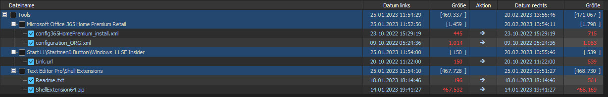

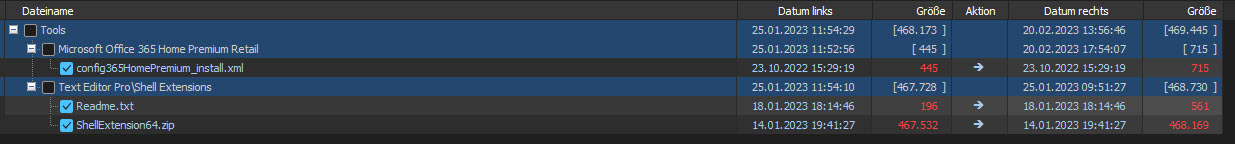

Mir ist aufgefallen, dass bei meinen Jobs immer wieder dieselben kleinen Dateien zur Synchronisation angeboten werden. Die Dateien ändern sich aber gar nicht. Manchmal haben sie in der Vorschau jedoch auch andere Größen.

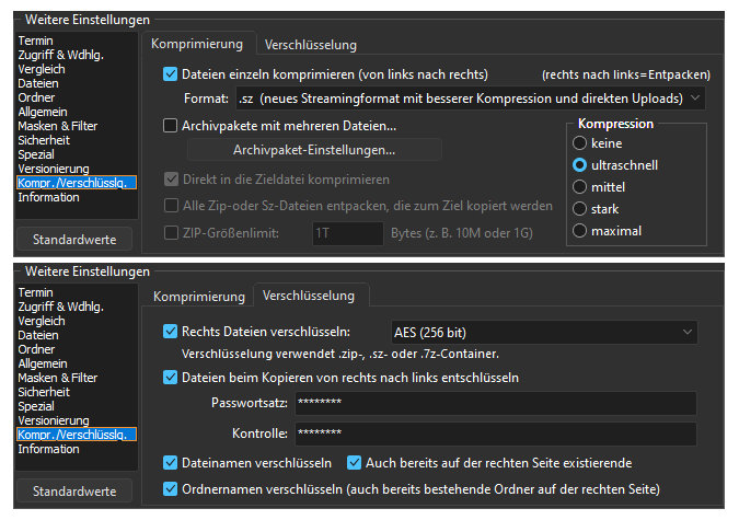

Ich lasse meine Dateien verschlüsseln und komprimieren.

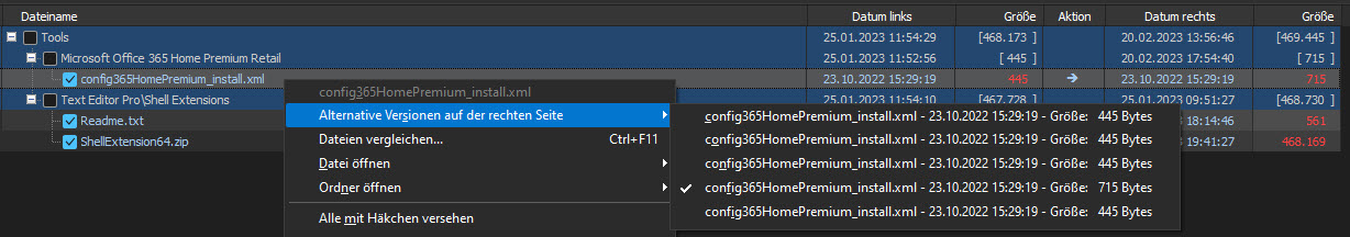

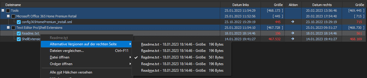

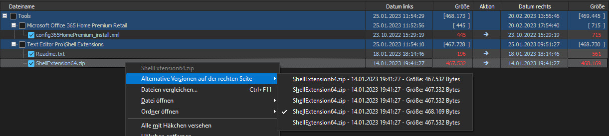

Wir sollten meine Vermutung aber kurz überprüfen. Wenn man auf so eine Datei einen Rechtsklick macht, gibt es in dem Menü dann einen Eintrag "Alternative Versionen auf der rechten Seite"? Und ist da dann die richtige dabei, die dieselbe Größe hat wie links?
Re: Kleine Dateien immer wieder zum Sync angeboten
Posted: Tue Feb 21, 2023 7:39 am
by DenalB
Tatsächlich sind dort mehrere Alternativen verfügbar, die die identischen Größen haben.
Hier mal 3 Beispiele.
Ich habe das in Syncovery so eingestellt, dass immer 5 Versionen einer Datei behalten werden. Deshalb werden auch jeweils 5 Alternativen angezeigt. Aber warum wird immer mit der falschen Variante verglichen? :?

Hier die Profileinstellungen aus dem Log:
Profileinstellungen aus der Datei C:\ProgramData\Syncovery\Syncovery.ini
[General]
Name=Support & Tools
LastModified=20.02.2023 17:52:19
LeftPath=F:\
RightPath=ext://PCloud/Syncovery Backup Data/04
Subfolders=Yes
LeftToRight=Yes
RightToLeft=No
UseSubfolderSelection=No
[Comparison]
AdjustFolderTimes=Yes
SizeConflictAction=scaCopy
[Exact Mirror Config]
ExactMirrorDeletes=Yes
ExactMirrorReplacesNewerFiles=Yes
DeleteDeselected=Yes
[Files->Deletions]
RecycleDeletedFiles=No
MoveDeletedFilesIntoFolder=Yes
DeletedFilesFolderR=./Archiv
DeleteOlderVersionsPermanently=No
DontDoubleCheckDeletions=No
[Files->More]
AutoResume=Yes
[Folders]
RemoveEmptyFolders=Yes
[Internet]
RightFTPSettings=Ext:ExtProt=PCloud,Flags=UTF8+ReplaceChars+UTC+DetectTimezone+ReplaceAutomatic,"Proxy=no",Lib=0
RightExtendedProtocolName=PCloud
[Job]
CheckboxesInPreview=Yes
[Exclusion Masks]
ExcludeFileMasks=\! Recover !;\OneDrive;\OneDriveTemp;\Spiele Updates;\Spielstände
[Safety->Attended]
WarnReadOnly=No
WarnLarger=No
WarnNewer=No
WarnDeletions=No
[Safety->Special]
WarnDeletingPerc=-10
WarnDeletingFolder=No
WarnDeletingFolderPerc=-40
[Safety->Unattended]
UnattendedDeleteMaxPercent=10
[Special->Database]
NameForDatabase=pCloud-Backup Support & Tools
DBLeftBasePath=F:\
DBRightBasePath=ext://PCloud/Syncovery Backup Data/04
[Versioning]
KeepMultipleVersions=Yes
MaxVersions=5
VersioningOnlyRight=Yes
UseVersioningFolder=Yes
VersioningFolder=Historie
FilenameEncoding=Yes
VersionTimestampNaming=Yes
VersionKeepOneUnrenamed=Yes
[Zipping]
ZipFilesIndividually=Yes
CompressionFormat=1
ZipCompressionLevel=1
EncryptionLevel=6
[Encryption]
FilenameEncryption=Yes
FoldernameEncryption=Yes
EncryptExistingNames=Yes

In dem Fall hilft es nur, die Dateien rechts zu löschen. Da die Dateinamen verschlüsselt sind, kann man das nur mit Syncovery machen.
Bitte den Job starten und in der Sync-Vorschau die betroffenen Dateien anklicken und Strg-D drücken. Damit werden sie als zu löschen markiert (von PCloud).
Das muss man eventuell 2-3 mal machen, bis alle Versionen weg sind.
Danach können die Dateien erneut hochgeladen werden.
Posted: Thu Mar 02, 2023 7:01 pm
by DenalB
tobias wrote: Thu Mar 02, 2023 4:17 pm Bitte den Job starten und in der Sync-Vorschau die betroffenen Dateien anklicken und Strg-D drücken. Damit werden sie als zu löschen markiert (von PCloud).
Das sieht gut aus! Nachdem ich die betroffenen Dateien von der rechten Seite gelöscht habe, werde sie nach erneutem Synchronisieren nicht wieder zur Synchronisation angeboten. Ich behalte das mal im Auge.
