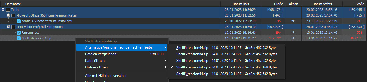

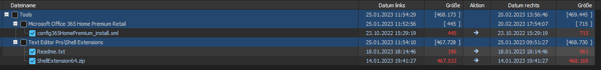

Mir ist aufgefallen, dass bei meinen Jobs immer wieder dieselben kleinen Dateien zur Synchronisation angeboten werden. Die Dateien ändern sich aber gar nicht. Manchmal haben sie in der Vorschau jedoch auch andere Größen.

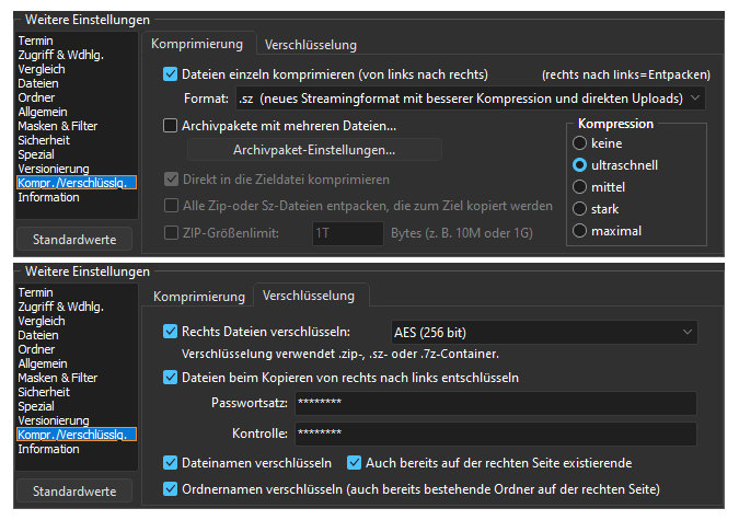

Ich lasse meine Dateien verschlüsseln und komprimieren.
Woran könnte das liegen?

Vermutlich sind sie auf der Zielseite doppelt vorhanden und Syncovery vergleicht die falsche der Dateien.
In dem Fall müsste ich ein Update machen, um das zu korrigieren.
Wir sollten meine Vermutung aber kurz überprüfen. Wenn man auf so eine Datei einen Rechtsklick macht, gibt es in dem Menü dann einen Eintrag "Alternative Versionen auf der rechten Seite"? Und ist da dann die richtige dabei, die dieselbe Größe hat wie links?

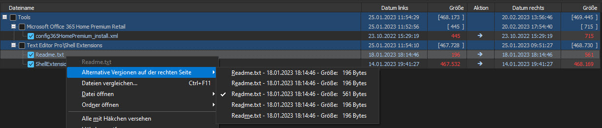

Tatsächlich sind dort mehrere Alternativen verfügbar, die die identischen Größen haben.

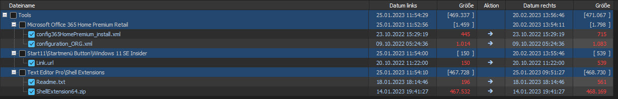

Hier mal 3 Beispiele.
Ich habe das in Syncovery so eingestellt, dass immer 5 Versionen einer Datei behalten werden. Deshalb werden auch jeweils 5 Alternativen angezeigt. Aber warum wird immer mit der falschen Variante verglichen? :?

Kannst du damit etwas anfangen?
