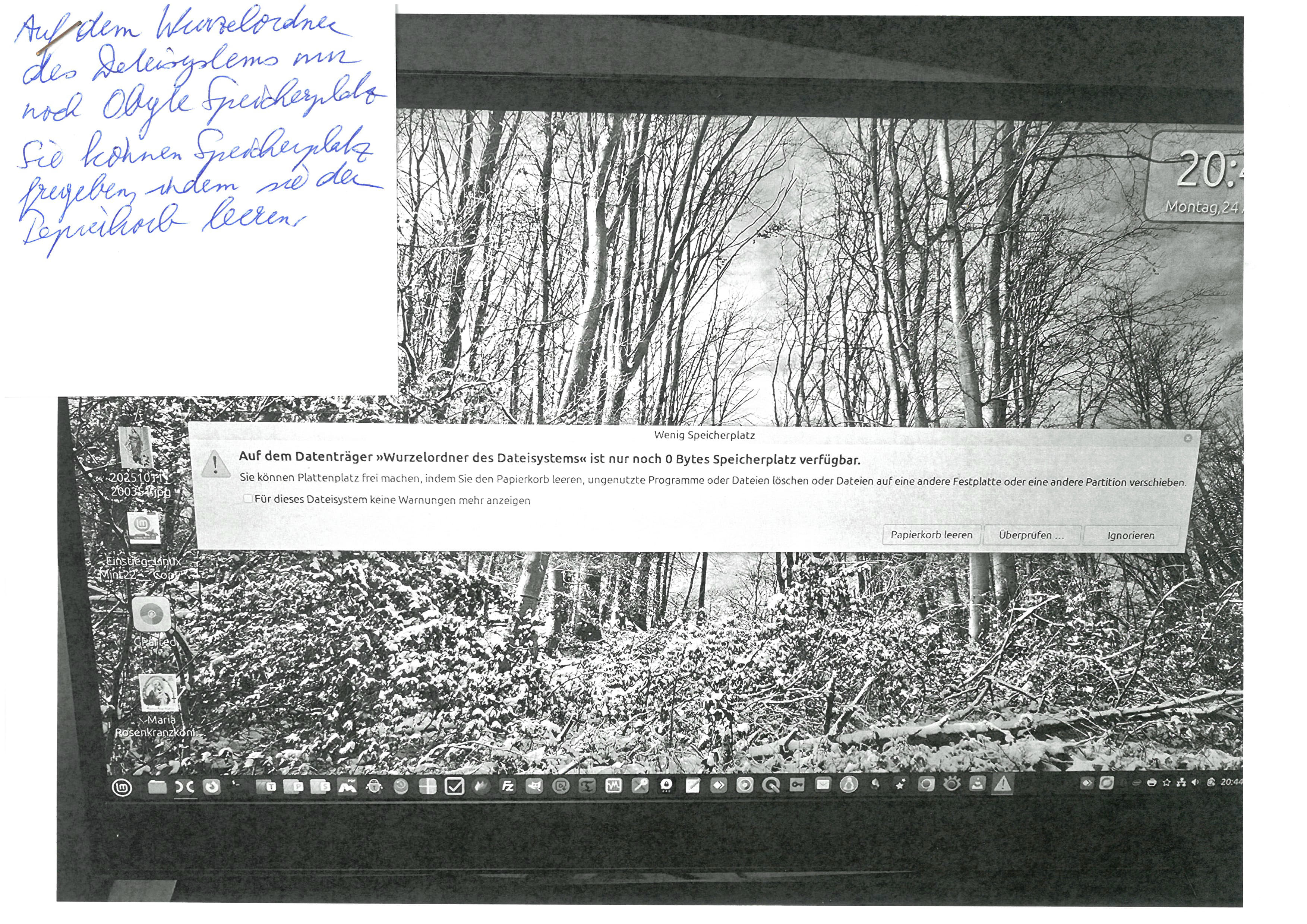

Habe einen Sicherungsauftrag laufen lassen, wo das moderne Notebook (32GB RAM) mit Zugriff auf ein NAS 1,6TB auf eine externe, über USB angeschlossene 16TB-NTFS-Festplatte mit Stand von Jänner 2026 auf August 2026 zu synchronisieren hatte (Synchronisations-Modus "exakte Spiegelung").
Nach ca. 8 Stunden bei ca. einem Drittel der Arbeit kamen nach der Reihe Warnmeldungen.
Dropbox war plötzlich weg und wollte sich neu installieren.
Es kam die Linux-Meldung, dass nur noch 0 Byte Speicherplatz vorhanden sind.
Die meisten Programme waren defekt.
Das Linux war kaputt, und ich musste es komplett neu aufsetzen.
Ich habe leider keine Log-Dateien, weil alles kaputt wurde.

danke für den Bericht. Das tut mir sehr leid. Man hätte das System aber wieder instandsetzen können, indem man im Terminal (Shell) mit rm Dateien löscht.
Syncovery hat vermutlich zumindest einen Teil der Daten (oder alle) in das Root-System von Linux geschrieben anstatt auf die externe Festplatte. Dadurch wurde die Hauptpartition voll, was natürlich zu Fehlermeldungen führt. Durch Aufräumen sollte aber alles wieder so sein wie vorher.
Die externe Festplatte war im Syncovery-Profil z. B. als Pfad /mnt/USBDrive angegeben. Wenn dieser Mount-Point sich ändert, dann kann es sein, dass Syncovery zwar in den angegebenen Ordner kopiert, aber dieser liegt dann nicht mehr auf der externen Platte, sondern im Stammsystem.
Es kann auch passieren, dass die externe Festplatte sich während des Kopiervorgangs trennt und Syncovery dann weiter in den angegebenen Pfad kopiert, welcher dann aber nicht mehr auf die externe Platte zeigt.
