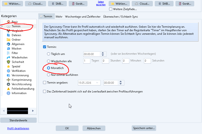

ich möchte monatlich am 1. Samstag einige Dateien verschieben. Unter Termin kann ich zwar monatlich auswählen aber nicht wann im Monat. Gibt es da irgendwo eine Einstellmöglichkeit?

- sync1.png (35.7 KiB) Viewed 8627 times

Guten Tag,
das geht mit dem folgenden PascalScript. Der Job muss auf "Täglich um X Uhr" stehen, und das Script sorgt dafür, dass automatisch der erste Samstag im Monat ausgewählt wird. Das Script wird im Profil unter Allgemein->PascalScript hinterlegt.
