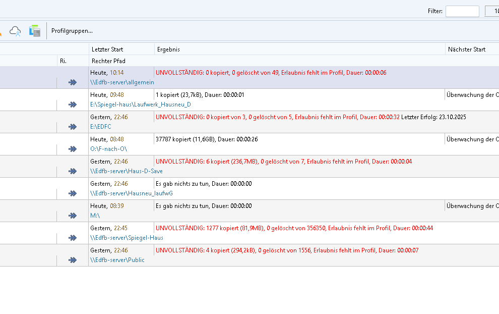

ich bekomme jeweils eine Fehlermeldung. Wie kann ich rausfinden wo mein Fehler liegt?
mfg
Wolfgang
Meldung des Programmes
- sync.png (27.24 KiB) Viewed 26543 times

Guten Tag,
man sollte sich die Logdateien anschauen, um zu verstehen, was Syncovery gemacht hat. Die sind zwar schwer zu lesen, aber man sollte sich trotzdem ein bisschen da einarbeiten.
In diesen Fällen fehlt in den Profilen vermutlich die Erlaubnis, Dateien zu löschen. Diese muss im Profil unter Sicherheit->Unbeaufsichtigt erteilt werden.
Darüber hinaus zeigt eines der Profile an: "0 kopiert von 3", was verschiedene Ursachen haben kann:
Vielleicht existierten die Dateien nicht mehr, als Syncovery sie kopieren wollte. Dann ist die Meldung normal und kein Fehler. Wenn man das "Unvollständig" nicht sehen will, kann man im Profil unter Fehlerbehandlung einstellen, dass Dateien ignoriert werden, die nicht mehr existieren.
Oder die Dateien existieren noch, und auch am Ziel, und haben dort ein neueres Änderungsdatum haben als an der Quelle. Das Ersetzen neuerer Dateien mit älteren muss ebenfalls unter Sicherheit->Unbeaufsichtigt erlaubt werden.
Was genau da los war, sieht man in der Logdatei.
In solchen Fällen kann man auch einfach den Job im Beaufsichtigten Modus mit Sync-Vorschau starten. Dann sieht man die problematischen Aktionen in der Vorschaue (z. B. Löschen oder Überschreiben neuerer Dateien mit älteren).

werde ich mal alles durchführen. Danke ersteinmal
Wolfgang
