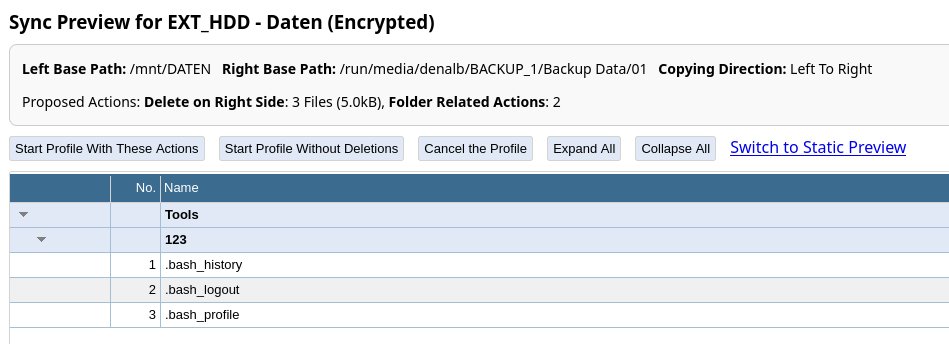

Ich hatte Syncovery eine Weile nicht mehr genutzt. Nun wollte ich damit endlich mal wieder meine Daten in mein OneDrive synchronisieren und scheiterte daran, dass Syncovery keine lokal gelöschten Dateien / Verzeichnisse mehr aus dem Backup löschen konnte.
Zuerst dachte ich, dass es an meiner Verschlüsselung liegt. Meine Daten in der Cloud sind sowohl komprimiert als auch verschlüsselt. Außerdem sind auch die Namen verschlüsselt. Ich versuchte es auf meiner externen Festplatte, auf der ich in größeren Abständen die Daten mit denselben Einstellungen sichere. Auch hier war das Löschen nicht möglich.
Also veränderte ich das Profil so, dass die Daten zwar noch komprimiert und mit einem Passwort verschlüsselt werden, die Namen bleiben allerdings erhalten. Ich sicherte alles erneut und löschte dann lokal ein Verzeichnis. Syncovery scheitert jedoch erneut am Löschen aus dem Backup.
Der Fehler trat zuerst in Syncovery v10 auf. Also aktualisierte ich auf v11 und hoffte, dass das ein Bug war, der gefixt wird. Leider ist das aber nicht so. Das Problem habe ich auch in v11.
Woran kann das liegen?
Hier ist das passende Logfile.

Log for profile EXT_HDD - Daten (Encrypted), started at 18:46:25 on 16.09.2025
LEFT: /mnt/DATEN
RIGHT: /run/media/denalb/BACKUP_1/Backup Data/01
The profile is run in the background with Sync Preview
Previous run was at 16.09.2025 18:45:37: Nothing to do, Duration: 00:00:01
Copying Direction : Left To Right
Exact Mirror Mode is being used.

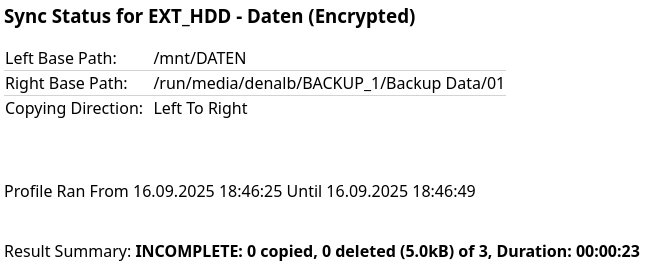

Main Copying Phase Started At 16.09.2025 18:46:49
Unknown WinErr Code 218
File to delete no longer exists: /run/media/denalb/BACKUP_1/Backup Data/01/Tools/123/.bash_history.s5026.sz
File to delete no longer exists: /run/media/denalb/BACKUP_1/Backup Data/01/Tools/123/.bash_logout.s21.sz
File to delete no longer exists: /run/media/denalb/BACKUP_1/Backup Data/01/Tools/123/.bash_profile.s57.sz
DELETE FOLDER /run/media/denalb/BACKUP_1/Backup Data/01/Tools/123
Main Copying Phase Ended At 16.09.2025 18:46:49 And Took 00:00:00
SUMMARY
Short Results: INCOMPLETE: 0 copied, 0 deleted (5.0kB) of 3, Duration: 00:00:23
Operation completed at 18:46:49 on 16.09.2025
Total duration: 00:00:23
Folders Removed On Right Side: 2

Ich muss zugeben, dass ich nicht beim damaligen Linux geblieben bin und inzwischen die Distribution mehrmals gewechselt hatte. Syncovery habe ich immer als tar-Archiv geladen und per Anleitung in meinem Home-Ordner "installiert". Mitgenommen habe ich nur immer die beiden Dateien "Syncovery.cfg" und "Syncovery.ini", die im Verzeichnis "/home/denalb/.Syncovery/" zu finden sind.
Vermutlich habe ich das Problem selbst verursacht? Ich bin jedenfalls gerade ratlos, weil ich ja schon lange sowohl auf die externe Platte als auch nach OneDrive gesichert habe und es nun plötzlich nicht mehr klappt.

das Löschproblem mit "Unknown WinErr 218" scheint bloß zu sein, dass unter Safety->Unattended Mode der Haken für das Löschen fehlt.
Eigentlich sollte der bei Profilläufen "With Preview" nicht nötig sein. Ich werde das weiter anschauen.
In dem anderen Log gab es einen "Filename Encryption Error". Das ist definitiv ein Bug, der aus irgendeinem Grund nur unter Linux auftritt. Ich werde das Problem heute untersuchen.

Hey Tobias!
Also habe ich schon mal nichts falsch gemacht. 😉
An der Einstellung für das Löschen habe ich nichts geändert. Heißt, es müsste sich da etwas mit einem Update geändert haben. Kann das sein?
Bin gespannt, ob das Problem mit der Verschlüsselung gefixt werden kann. Dann würde ich tatsächlich auch wieder die Datei- und Verzeichnisnamen verschlüsseln.

Ja, es wird heute ein Update geben!
