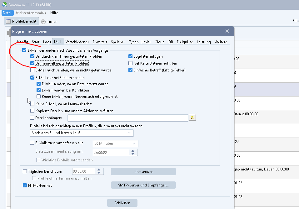

ich möchte nur eine Mail bekommen wenn es zu Fehlern kommt. In Optionen->Mail kann ich nur entweder "Bei den durch ... " oder "Bei manuell..." bzw. beides ankreuzen. Ich wollte nur "E-Mail nur bei Fehler.." ankreuzen. Mache ich da einen Denkfehler?

ja, die beiden ersten Häkchen sind verpflichtend, sonst gibt es gar keine Mails.
Die weiteren Häkchen können dann den Versand entsprechend einschränken.

wie bekomme ich denn das hin, das es nur bei Fehlern eine Mail gibt?

Ankreuzen, E-Mail nur bei Fehlern senden
Re: Mail nur bei Fehlern
Und natürlich die Häkchen unterhalb "Nur bei Fehlern senden" entfernen.

da ich entweder "Bei den durch ... " oder "Bei manuell..." ankreuzen mußte, wurde jedesmal eine Mail geschickt obwohl ohne Fehler.

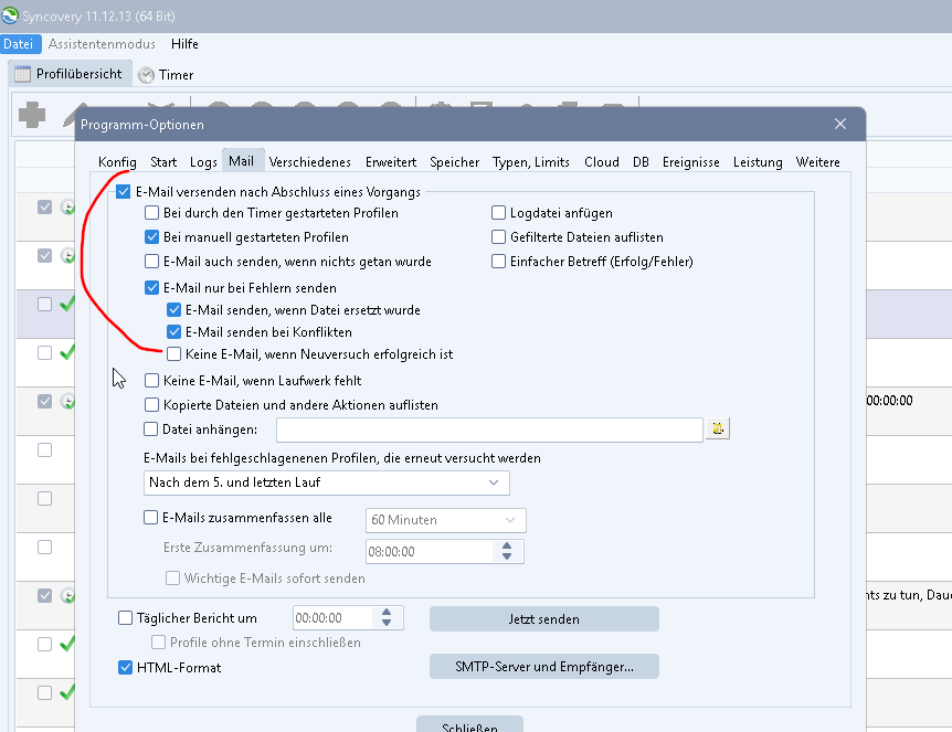

nein, der Zusammenhang ist anders.
Die Häkchen bei
"E-Mail senden, wenn Datei ersetzt wurde" und
"E-Mail senden bei Konflikten"
müssen weg.
habe ich getestet. Kann es sein, dass es da Unterschiede je nach Ausführungsart gibt? Ein Profil läuft per timer. Dabei blitzt jede Minute ganz kurz etwas auf, es gibt aber keine Fehlermail. Starte ich das gleiche Profil manuell, so gibt es eine Fehlermeldung und eine Fehlermail.
Kann sein, man muss die Logdateien anschauen.
Ggf. gern mehrere Logs zum Vergleich an support@syncovery.com schicken.
