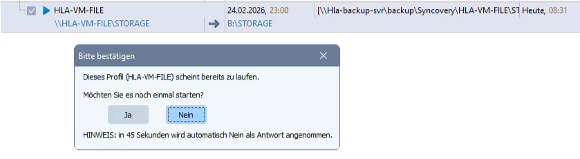

Ich habe seit einiger Zeit das Problem´, dass Profile im Staus (Ergebnis) "läuft GVL 10" hängen bleiben und die Synchronisation nicht beginnt.
Interessanterweise lässt sich das Profil nicht stoppen oder nochmals ausführen - es bleibt wie o.a.hängen. Manchmal betrifft es auch das 2. Profil. Jetzt gerade ist es fehlerfrei durchgelaufen:
2026-02-26 08_24_07- HLA-HOSTSVR.png (17.99 KiB) Viewed 42201 times
Selbst wenn ich alle 3 Dienste (Guardian, VSS und Service) beende funktioniert es nicht. Sobald ich das vermeintlich gestoppte starten möchte bekomme ich die Meldung, dass das Provil "bereits zu laufen scheint ...":
2026-02-26 08_24_07- HLA-HOSTSVR #2.png (74.3 KiB) Viewed 42201 times

der Code GVL10 bedeutet einen Hang in der Windows-API-Funtion GetVolumeInformation. Dies betrifft fast immer Netzwerk-Storages, die meistens nicht selbst ein Windows-Betriebssystem verwenden, in dem Fall also vermutlich Ihre linke Seite des Profils.
Ein ausführlicher Hang-Bericht über die rechte Maustaste -> Aktivitäts-Diagnose wäre interessant. Bitte gerne an support@syncovery.com schicken.
Man kann einen Server-Neustart vermeiden, indem man im Task Manager alle Syncovery.exe, SyncoveryCL.exe, SyncoveryService.exe Prozesse killt.
Jobs werden nämlich in separaten Prozessen ausgeführt, nicht im Dienstprozess selbst. Daher ändert das Stoppen des Dienstes nichts. Der Job läuft weiter.
Eventuell kann man den Aufruf dieser Funktion vermeiden, indem man
AvoidGetVolumeInformation=1
unter [Main] in Syncovery.ini einträgt.
Ich suche auch noch nach weiteren Infos. Das kommt schon ab und zu vor.
