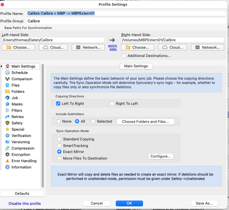

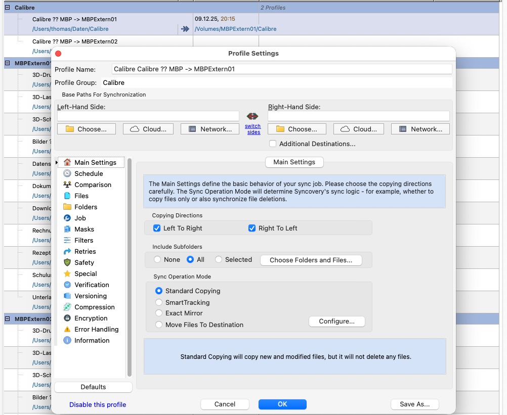

Jetzt wollte ich ein Update machen auf 11.10.4 und danach sind alle meine Profile nicht mehr nutzbar, regelrecht zerschossen.
Fallback auf die alte Version aus TmeMaschine Backup bringt wieder alles in Ordnung.
Unter 11.10.4 lassen sich die Profile auch nicht mehr editiren und anschliessen speichert, es werden immer Kopien erstellen, zudem ist es nicht möglich alle Profile zu löschen, die sind nach einem Neustart der Anwendung alle wieder vorhanden.
Gab es zwischen den beiden Versionen gravierende Änderungen an der Datenstruktur, welche dies Probleme verursachen und wie kann ich den Update, notfalls über eine Zwischenversion dennoch erledigen.
Danke im Voraus
Hier ein Screenshot aus 11.10.4
und so sieht das selbe Profile in 11.8.3 aus:

Re: Update 11.8.3 -> 11.10.4 zerstört alle Profile
Möglicherweise liegt es an den speziellen Zeichen im Profilnamen.
Ist das ein ganz normales Gleichheitszeichen oder ein spezielles Unicode-Zeichen?
Es wurde definitiv in den letzten Monaten etwas an der Profildatenbank geändert, das eventuell bei speziellen Zeichen diese Folge haben kann.
Ich werde das untersuchen und beim nächsten Update berücksichtigen.

so das Problem mit dem Update hat sich dahin erledigt, das ich die Profile-Namen geändert habe und aus dem "=" eine "-" gemacht habe.
Update war erfolgreich und alle Profile sind in Ordnung und funktionieren bis auf den Fehler, den ich weiterhin habe, dafür mache ich einen extra Thread auf, der Übersicht wegen.
