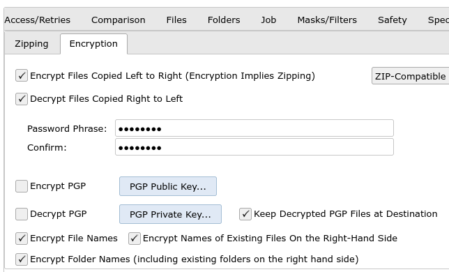

Ich habe gerade Linux neu installiert. Nachdem ich Syncovery inkl. GUI neu installiert habe, habe ich meine zuvor über die Funktion "Export All Profiles" exportierten Profile nun über die Funktion "Import Profiles" wieder importiert.
Es sieht allerdings so aus, als wäre aus allen Profilen das Verschlüsselungspasswort verschwunden.
Bildschirmfoto vom 2024-05-07 16-28-08.png (45.54 KiB) Viewed 96244 times
Ist das tatsächlich so gewollt oder handelt es sich dabei um einen Fehler? Muss ich nun in jedes Profil mein Verschlüsselungspasswort erneut eingeben? :?:

Das ist so gewollt, bedingt durch die Verschlüsselung aller Passwörter kann man die nicht so einfach auf ein anderes oder neu installiertes Gerät übernehmen.
Man müsste vorher bei den Program Settings die Verschlüsselung auf weak stellen und dann nicht exportieren, sondern die Syncovery.cfg selbst sichern und auf das neue Linux kopieren.

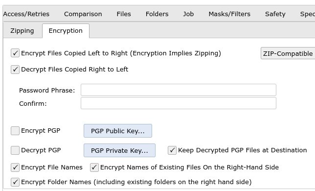

Jetzt bin ich verwirrt ... Ich habe in ein Profil mein Verschlüsselungspasswort eingetragen.
Bildschirmfoto vom 2024-05-07 16-48-12.png (46.51 KiB) Viewed 96241 times
Rufe ich das Profil erneut auf, um es zu bearbeiten, sind die Felder für die Passwörter wieder leer. Das ist aber nicht normal, oder?
Ich nutze die neue Version 10.14.7 und versuche, meine Profile von Arch Linux nach Fedora zu bekommen.

Ja das ist komisch, ich werde es hier testen und melde mich wieder!

Ich probiere mal eine Neuinstallation von Syncovery. Ich hatte die CFG von Arch mit nach Fedora genommen. Vielleicht ist da etwas schiefgelaufen.

Es funktioniert wieder! Diesmal habe ich tatsächlich einfach nur die exportierten Profile wieder importiert. Alles andere habe ich weggelassen. Jetzt wird das Passwort in den Profilen auch wieder gespeichert und andere Änderungen ebenfalls.
Ich vermute, die Ursache ist, dass unter Arch Linux der Ordner mit der CFG-Datei im home-Verzeichnis liegt. In Fedora liegt der Ordner unter /etc/, weil durch das RPM-Paket die Installation als Admin ausgeführt wird.
Benötige ich die gesicherte CFG-Datei zwingend? Oder reicht es aus, die Profile zu importieren?

die cfg würde noch globale Program Settigs beinhalten, und man könnte eben mit etwas Mühe auch die Passwörter erhalten.
Aber wenn das kein Thema mehr ist, dann genügt es über Export/Import.

Dann werde ich die CFG nur behalten, wenn ich bei einer Neuinstallation bei derselben Distribution bleibe.
