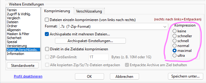

Die Einstellung für die Stärke der Komprimierung von 7z-Dateien ist nach jedem Programmneustart wieder auf "maximal". Der ausgewählte Wert wird nicht gespeichert.
Screenshot 2024-04-01 175515.png (32 KiB) Viewed 27436 times

stimmt, die Einstellung "Ultra" geht verloren, wenn man zwischendurch das Programm beendet oder ein anderes Profil bearbeitet, dass die Einstellung nicht hat.
Niedrigere Einstellungen gehen nicht verloren.
Gespeichert wird die Einstellung schon, aber beim nächsten Bearbeiten nicht angezeigt.
Ich werde das beheben.

Das sollte nun in Version 10.13.9 behoben sein.
