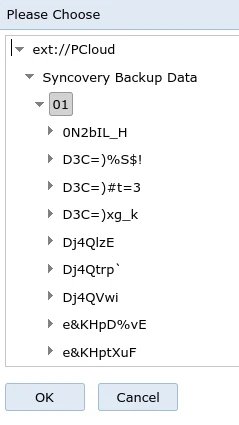

Jetzt bräuchte ich tatsächlich die Möglichkeit, Daten wiederherzustellen und genau das gestaltet sich nun als Problem. Ich kann im Profil nicht den Ordner explizit auswählen, aus dem ich Daten - in meinem Fall Fotos - wiederherstellen will. Meine Daten werden verschlüsselt und umbenannt in der Cloud gespeichert. Schaue ich mir dort also die Daten an, erkenne ich weder Ordner- noch Dateinamen.

Du hattest geschrieben, dass ich im Profil die "Richtung wechseln" soll. Was habe ich getan? Ich habe die Verzeichnisse einfach links und rechts getauscht. Und wenn ich mir dann den Inhalt meiner Cloud anzeigen ließ, um das Verzeichnis zu wählen, dann erkannte ich natürlich nichts.

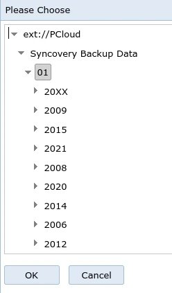

Dann fiel mir im Profil unter "Encryption" auf, dass von links nach rechts verschlüsselt und von rechts nach links entschlüsselt wird. Und jetzt fiel mir die Einstellung für die Kopierrichtung auf. Diese habe ich nun auf "Right to Left" geändert und siehe da, alle Unterordner in der Cloud sind entschlüsselt und zu erkennen. :lol:
Allerdings werden die Unterordner nicht sortiert nach Name angezeigt. Aber das ist zu verschmerzen. ;)
