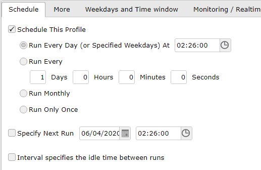

by Daniel
Keine Ahnung wo es da hakt.
Profil ist eingestellt auf 02:26 Uhr
Scheduler sagt, next Run 00:26 Uhr
Tatsächlich ausgeführt wird es um 22:34 Uhr
Config habe ich nochmal komplett gelöscht und neu erstellt. Dann nur den Button für die Timezone gedrückt.
