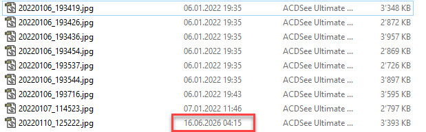

Wenn ich es jedoch mit Syncovery mache, wird bei den Dateien das Änderungsdatum auf das Jahr 2026 geändert.
Dies hat natürlich zur Folge, dass diese Dateien ständig neu gesichert werden.

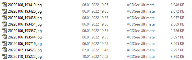

Hier mal die original Dateien auf der QNAP
Hier die Dateien auf dem Server, wobei die letzte Datei gesichert wurde mit Syncovery.

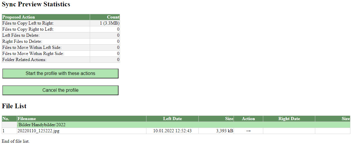

Können Sie den Job einmal manuell starten und die Sync-Vorschau anschauen? Steht da schon das falsche Datum, oder noch das richtige?
In der Vorschau wird kein Datum angezeigt.

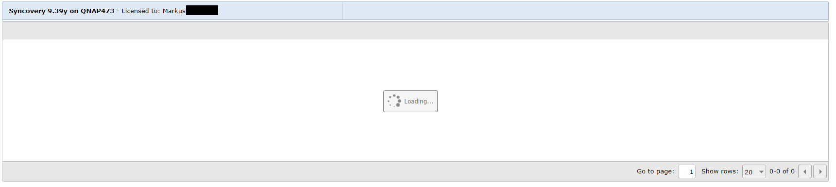

Jetzt ist mir etwas blödes passiert. Ich hatte vor, ein Profil umzubennen und habe mit der rechten Maustaste Rename gewählt und dem Profil
einen anderen Namen gegeben.
Leider geht nun nichts mehr und Syncovery reagiert nicht mehr. Auch ein Neustart in QNAP hat nichts gebracht.
Gibt es eine Möglichkeit, eine bestimmte Datei zu bearbeiten um Syncovery wieder zum Leben zu erwecken?
