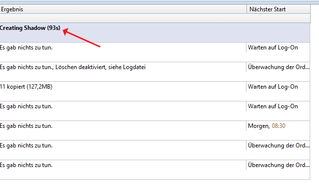

hier ein Bild von dem was ich meine

Guten Tag,
aha, das ist etwas Anderes.
Da wird eine Volumenschattenkopie erstellt, z. B. um gesperrte Dateien zu kopieren.
Manchmal kann das je nach Festplattenzustand und Windows-Version länger dauern oder auch ganz fehlschlagen.
Ich würde die Funktion im Profil erstmal ausschalten, und zwar unter "Zugriff & Wdhlg.".
Volumenschattenkopie: nicht verwenden

also nach dem ich die Volumenschattenkopie abgeschaltet habe, funktioniert das wieder gut. Benötigt man denn diese Volumenschattenkopie überhaupt?

Guten Tag,
man benötigt sie nur, wenn man z. B. Outlook PST-Dateien kopieren will, ohne Outlook vorher zu schließen.
Es kann also sein, dass Syncovery jetzt mal eine Datei nicht kopieren kann, weil sie in einer Software geöffnet sind. Das sollten Sie dann merken, da das Ergebnis der Synchronisation anzeigt, dass eine Datei nicht kopiert wurde.
