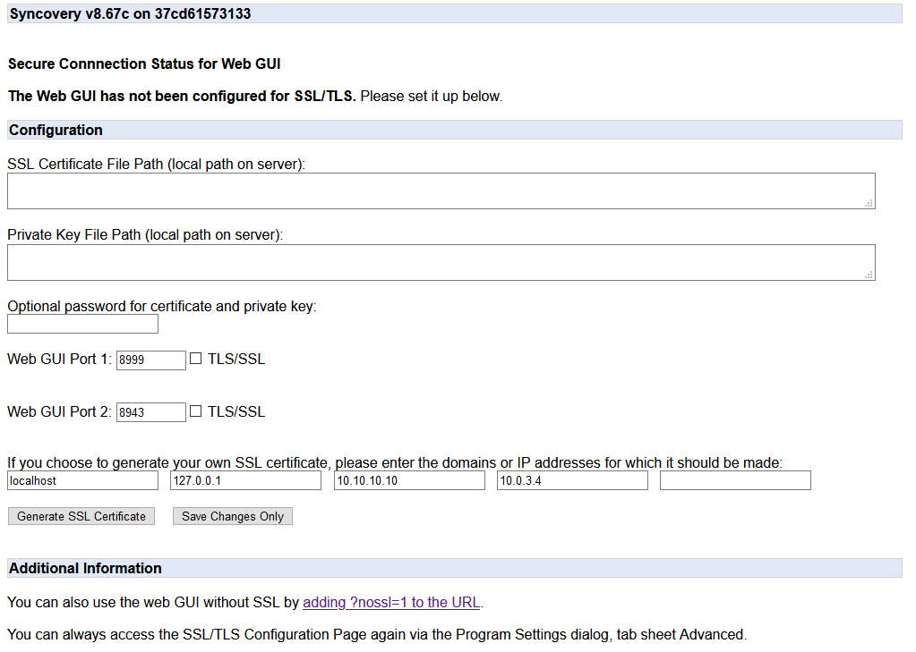

ich nutze Syncovery in einem Docker Container. Da ich den Syncovery Port über Apache2 weiterleite welcher SSL für mich macht, brauche ich bei Syncovery keine SSL Schnittstelle. Daher ist die Frage: Kann man irgendwo hinterlegen dass man das nossl nicht benötigt?

ja, man kann über die Program Settings -> Advanced den folgenden Knopf klicken:
Configure SSL/TLS for Web GUI
Dort muss man als erstes das konfigurierte Zertifikat wieder entfernen, also die Felder mit den Pfaden leer machen und den Haken bei Port 8943 entfernen, sodass wieder nur Port 8999 aktiv sein wird. Dann "Save Changes Only" klicken.
Wenn dann der Web Server wieder reagiert, kann man auf der SSL-Begrüßungsseite klicken:
disable this page and proceed to the regular GUI
Danach sollte auch bei Port 8999 ohne SSL/TLS direkt das Web GUI erscheinen.

Wollte ich eben versuchen aber ich krieg es nicht hin.
Auf der Seite bezüglich den SSL Zertifikaten ist keines eingetragen (war auch noch nie). Ich kann auch nur beim Port 2 den Haken TLS/SSL entfernen. Sobald ich die Portnummer leere setzt er sofort 8943 rein und aktiviert TLS/SSL wieder. Aber es erscheint kein Knopf wie beschrieben.

it seems that the option to disable the SSL requirement is only shown when you access the web page from a localhost or 192.168.x.y address, i.e. on the LAN. If you can't do that, I think you'll just have to make a bookmark with /?nossl=1 at the end and use that to avoid the inconvenience of typing it.
The option is also not shown if the Syncovery web pages can be reached from the public Internet.

Kann man diese "du nutzt kein SSL"-Seite auch über die Config entfernen? Also z.B. durch einen manuellen Eingriff in die sqlite oder durch einen Commandlinebefehl?

nein, man kann aber im Browser die Seite mit ?nossl=1 bookmarken.
