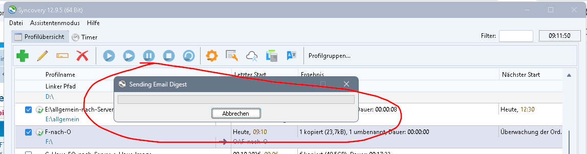

in der Version 12.9.5 erscheint ab und zu ein Fenster mit Sendeinfo welches aber nicht von selbst verschwindet. Habe ich evenutell etwas flasch eingestellt?

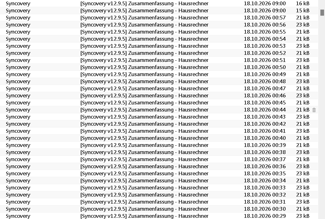

Nachtrag:
es werden scheinbar viele Mails verschickt.

vielen Dank für die Information. Ist das Fenster eine eigene App, oder blockiert es Syncovery?

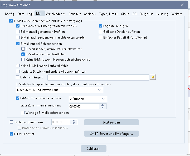

Könnten Sie noch einen Screenshot der Email-Einstellungen schicken?
Ich habe etwas geändert an der Art, wie Email-Zusammenfassungen verarbeitet werden. Es sollte eigentlich eine Verbesserung sein. Anscheinend nicht so ganz.

Und verwenden Sie den Timer? Ist er an?

wie kann ich sehen ob es eine eigene app ist?
Das Fenster bleibt so lang offen bis ich es schließe.

ich kann es hier jetzt reproduzieren und werde gleich ein Bugfix-Update releasen.
Vielen Dank für den Bericht!

die vielen Mails wurden verschickt, da der Profillauf einen Fehler hatte. Bitte schauen Sie einmal in eine Logdatei.
Ich werde das im nächsten Update verbessern.
