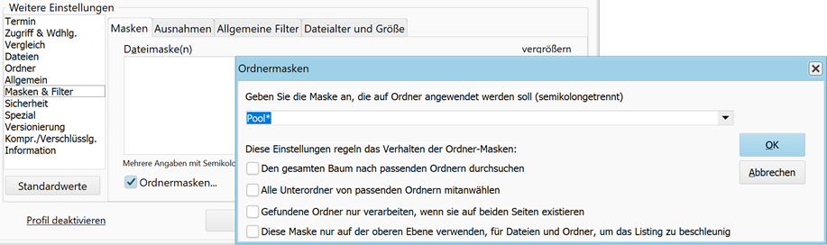

die neue Version 10.dev.12 fügt eine neue, sehr spezielle Option hinzu unter "Ordner" im Profil (ganz nach unten scrollen):
Create Folder Symlinks from Destination to Source – Don’t Copy Any Files
Ich habe es aber noch nicht mit PascalScript zum Umbenennen getestet. Das mache ich morgen und poste ein Beispiel-Script.
Re: Symlinks erstellen mit Syncovery
Posted: Tue Jun 07, 2022 6:46 am
Hier ein Script, um die Zeichenfolge Aqua mit Pool zu ersetzen:
function OnReplaceFilenameLeftToRight(const FileName: UnicodeString;
        const isFolder: Boolean):UnicodeString;
begin
  Result:=StringReplace(FileName,'Aqua','Pool',false);
  end;
Für die Auswahl bestimmter Namen kann man die Ordnermasken verwenden unter "Masken & Filter".
Auf dem Ordnermasken-Dialogfenster z. B. eingeben:
*UUUUU*
Und die beiden voreingestellten Haken vom Dialog "Ordnermasken" entfernen:
