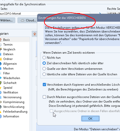

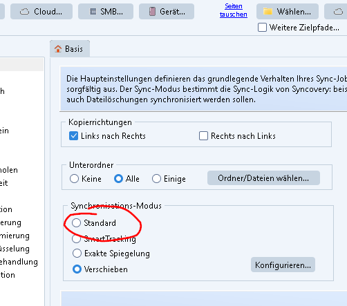

ich möchte Dateien verschieben und dabei im Zielverzeichnis versionieren. Mit Standard funktioniert die Versionierung. Beim Verschieben allerdings nicht. Muß ich dazu noch irgend etwas einstellen oder geht das garnicht?
Wolfgang
Posts: 2282
Re: Verschieben mit Versionierung
Das funktioniert, man kann das Verschieben mit Einstellungen unter "Versionierung" kombinieren.
Zum Beispiel:
- Beim Ersetzen Versionen erhalten: 999 pro Datei
- Umbenennung "Mit Zeitstempel"
