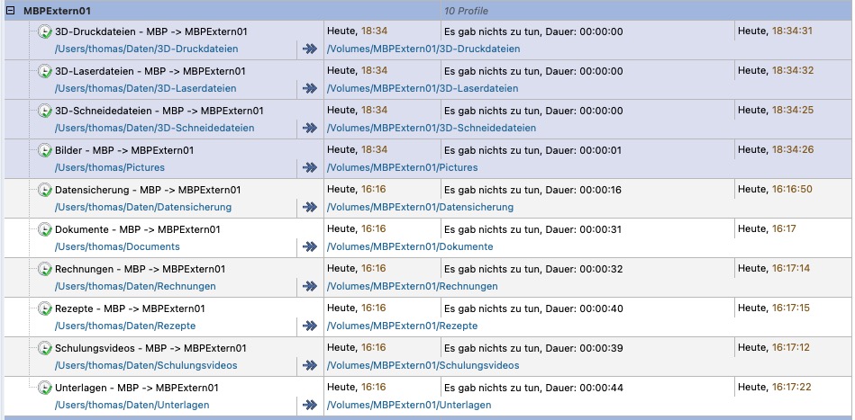

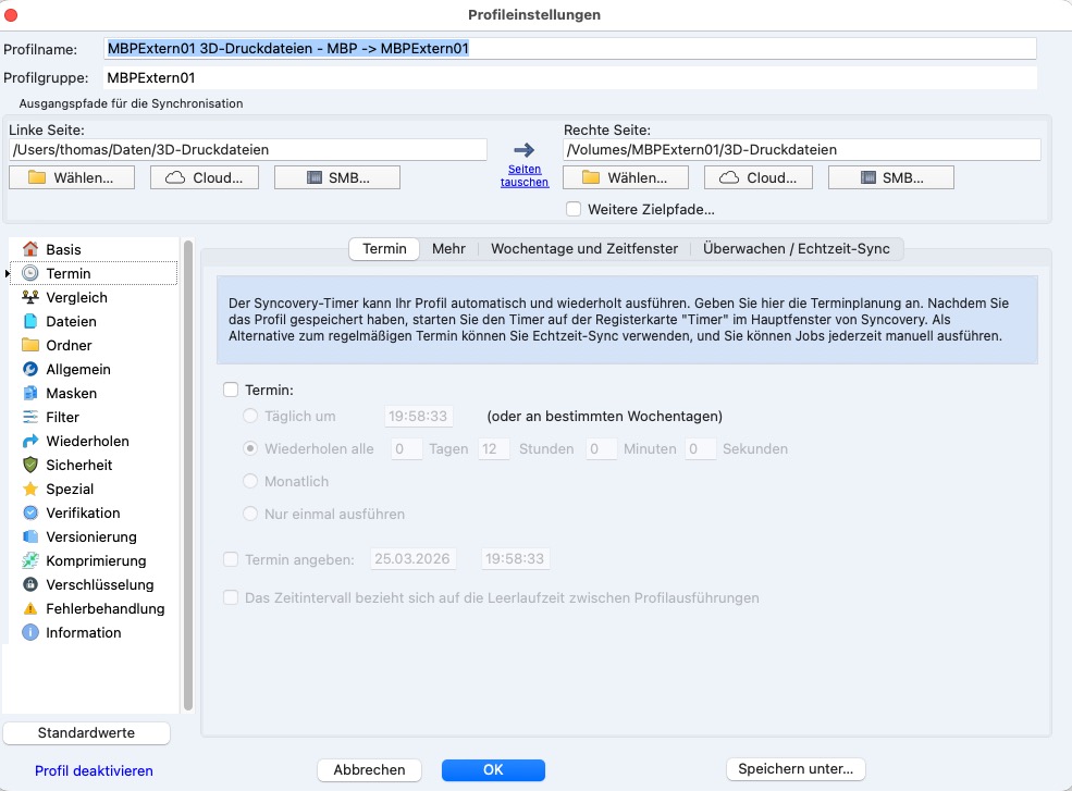

Mir ist aber was anderes aufgefallen:
- ich habe den Scheduler für wenige Profile aktiviert
- starte ich im Hintergrund eine Listen von Profilen, die nicht für den Scheduler aktuviert sind, laufen diese zwar problemlos durch, am Ende wird aber der Timer "Nächster Start" gesetzt und zwar auf die Uhrzeit wo das Profile gelaufen ist.
Starte ich die PRofile nochmals im Hintergrund, wir dder "Nächste Start" neu gesetzt( im Screenshot die ersten 4 )
Das stört nicht, weil es passiert ja auch nichts und nach dem nächsten Start von Syncovery ist der Timer auch wieder weg, aber komisch ist doch schon.
Hier mal Screenshots davon
