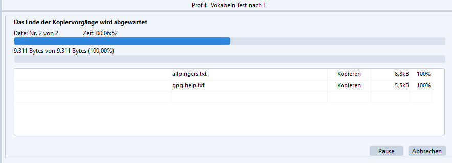

Ich starte den Sync "beaufsichtigt" --> Zieldateien werden beide angelegt und haben die Endung .pgp, aber der Sync-Dialog bleibt hängen:
Ich muss Syncovery abschiessen.

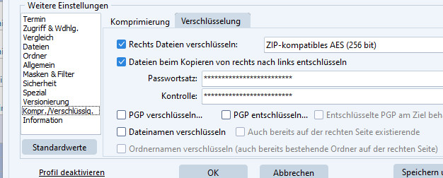

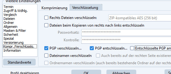

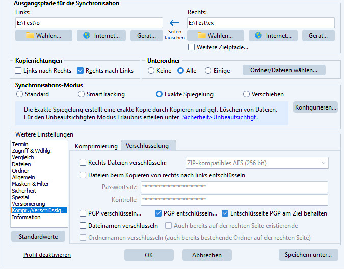

Folgendes hab ich eingestellt:
Was mache ich falsch?

also eine Sache kann ich schonmal sagen: man darf nur entweder Decrypt PGP oder Encrypt PGP ankreuzen, niemals beides.
Das werde ich im GUI noch automatisch regeln.
Hilt das eventuell?
dggodi
Posts: 6
Joined: Thu Aug 12, 2021 6:12 pm
Re: Verschlüsselung mit PGP - Syncovery terminiert nicht
Post by dggodi »
ja, in der Tat: wenn das Häkchen bei "PGP entschlüsseln" weg ist, klappt es.
Ich hatte bisher die Einstellung so:
also Schlüsseln/Entschlüsseln per ZIP, abhängig von der Richtung. Damit konnte ich bei einem Konf-Eintrag einfach die Richtung umdrehen.
Ich dachte, das wäre mit der PGP-Variante ebenso - mea culpa.
Bei der PGP-Variante könnte man es doch ebenso machen? Also einfach richtungsabhängig machen .....
Ich hab dann mal die umgekehrte Richtung versucht:
Da bleibt er wieder hängen.
Wenn ich mir das richtig überlege, dann liegt es m.E. nach daran, dass für das Entschlüsseln ja der Private-Key benötigt wird. Der ist zwar in Syncovery drin, muss aber natürlich erst selbst mit seiner Passphrase entschlüsselt werden! Oder?
SC kopiert also erst die pgp-ten Datein ins Ziel und hängt dann bei der Entschlüsselung - hey, habt ihr das nicht getestet :roll: ??
Hier wartet wohl jemand/etwas auf den Passphrase!
Ich halte das Speichern des private Key in SC sowieso für grenzwertig, da er dadurch theoret. zumindest per brute-force angreifbar wäre. Meinen Passphrase würde ich sowieso NIE speichern. Damit könnte das Profil auch nie unbeaufsichtigt ausgeführt werden.
Ich würde generell pgp natürlich mehr vertrauen, als der ZIP-Verschlüsselung.
Grüße!
Posts: 1936
das Passwort muss oben in dem Passwortfeld eingegeben werden, so wie sonst das Verschlüsselungspasswort.
Mit falschem oder fehlendem Passwort habe ich es tatsächlich nicht getestet. Das werde ich nachholen und entsprechend eine Passwortabfrage einbauen.
