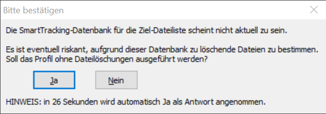

Ich nutze noch Syncovery v7.99 und bin damals™ mit Super Flexible File Synchronizer Pro 2007 gestartet. Mittlerweile nutze ich die Software aber leider nur noch selten und ich habe dadurch ein kleines Problem:
Syncovery Meldung.png (42.82 KiB) Viewed 4670 times
Gibt es eine Möglichkeit, diese Sicherheitsfunktion abzuschalten, also den Sync immer mit Dateilöschungen auszuführen, da sie in meinem Use-Case nicht nötig ist und zudem sowieso nie unattended durchgeführt wird?

Das kann man nicht so einfach deaktivieren. Bitte einfach mit "Nein" antworten.
Sie können höchstens z. B. über "Ausführen vorher/nachher" das Datum der Datenbankdatei mit einem "Touch"-Tool aktualisieren, damit die Datenbank nicht so ein altes Datum hat. Zum Beispiel mit dem Touch von der folgenden Seite:
https://stevemiller.net/apps/

Vielen Dank für die Antwort und den großartigen Tipp mit dem Zeitstempel der DB-Dateien!
Großartig v.a. bei >10 Profilen, bei denen ich sonst immer aufpassen muss, v.a. rechtzeitig auf "Nein" zu drücken.
