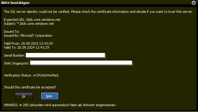

Hallo, bekomme sporadisch diesen Fehler hier im Syncovery beim ausführen eines Profiles.
Nach dem bestätigen funktioniert es wieder ein paar Wochen.
sehe auch das Clients, die in der gleichen Firma sind, zur selben Zeit das Problem bekommen.
ich denke es liegt an der Firewall, weiß aber nicht was ich da freigeben soll.
kann ich das im Syncovery fixieren, das autom. JA, und nicht NEIN als Antwort genommen wird ?
Syncovery Version 9.39u build 280

Guten Tag,
bitte aktualisieren Sie mindestens auf Syncovery 9.50a. Das Update ist ja kostenlos. Version 10 wäre natürlich noch besser.
Damit sollte das Problem eigentlich behoben sein. Falls nicht, kann man auch
AcceptAllSSLCertificates=1
zum Abschnitt [Main] in Syncovery.ini hinzufügen.

hallo Tobias
habs mit der Version 10.7 versucht, Fehler kommt trotzdem.
aber der Eintrag "AcceptAllSSLCertificates=1" hilft.
danke für deine Hilfe.

Danke für den Hinweis, ich werde das überprüfen.
Der Fehler bedeutet wohl, dass die Certificate Revocation List nicht abgefragt werden konnte.
