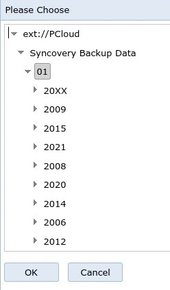

Jetzt bräuchte ich tatsächlich die Möglichkeit, Daten wiederherzustellen und genau das gestaltet sich nun als Problem. Ich kann im Profil nicht den Ordner explizit auswählen, aus dem ich Daten - in meinem Fall Fotos - wiederherstellen will. Meine Daten werden verschlüsselt und umbenannt in der Cloud gespeichert. Schaue ich mir dort also die Daten an, erkenne ich weder Ordner- noch Dateinamen.
Welche Optionen hätte ich jetzt unter Linux? Ja, ich könnte einfach alle in der Cloud gespeicherten Daten herunterladen und mir die Fotos heraussuchen, die ich bräuchte. Aber der komplette Ordner mit den Fotos belegt auf meiner Festplatte knapp 220 GB. In der Cloud könnte er sogar etwas größer sein. :o

wenn man den Restore-Job bearbeitet, gibt es doch auch in Linux die Unterordner-Auswahl mit dem Knopf "Choose Folders and Files", hilft das gar nicht?
Leider ist der Label falsch, man kann nur Unterordner auswählen, keine Dateien ...

Da hab ich gerade meinen Fehler entdeckt ...
Du hattest geschrieben, dass ich im Profil die "Richtung wechseln" soll. Was habe ich getan? Ich habe die Verzeichnisse einfach links und rechts getauscht. Und wenn ich mir dann den Inhalt meiner Cloud anzeigen ließ, um das Verzeichnis zu wählen, dann erkannte ich natürlich nichts.
Dann fiel mir im Profil unter "Encryption" auf, dass von links nach rechts verschlüsselt und von rechts nach links entschlüsselt wird. Und jetzt fiel mir die Einstellung für die Kopierrichtung auf. Diese habe ich nun auf "Right to Left" geändert und siehe da, alle Unterordner in der Cloud sind entschlüsselt und zu erkennen. :lol:
Allerdings werden die Unterordner nicht sortiert nach Name angezeigt. Aber das ist zu verschmerzen. ;)
