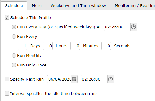

Ist leider noch nicht alles konsistent
In der oberen Leiste steht bei mir 0:26 Uhr, am Auftrag selbst 2:26 Uhr.
Den Button in den Einstellungen habe ich bereits gedrückt, wurde auf 120 Minuten festgelegt.

Daniel
Posts: 13
Joined: Wed Jun 03, 2020 7:03 am
Re: SyncoveryCL Datum
Post by Daniel »
Keine Ahnung wo es da hakt.
Profil ist eingestellt auf 02:26 Uhr
Scheduler sagt, next Run 00:26 Uhr
Tatsächlich ausgeführt wird es um 22:34 Uhr
Config habe ich nochmal komplett gelöscht und neu erstellt. Dann nur den Button für die Timezone gedrückt.
